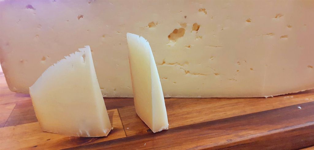

Queijo com olhaduras
Ptesença de olhaduas irregulares pode ser indício de presenã de microrganismos contaminantes em queijos (Unsplash/Paolo Boaretto)
